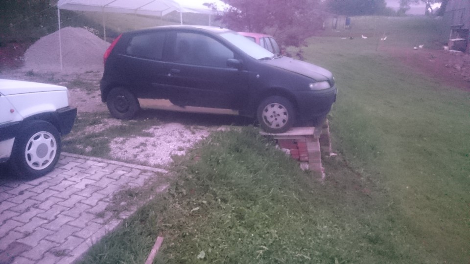

Pri bajti je spet en nov (tretji) Fiat In tokrat Fiat Punto 1.2 letnik 2000 prevoženih 205000 km. Od opreme........hm... Airbag :D
Vozila ga bo Bojana...ker je imela na izbiro vse avte, edini pogoj je bil, da je Fiat.
Zrihtal ga je gospod sanjač oziroma Alen.
Aja...avto je bil mišljen za na odpad...zakaj boste lahko videli in prebrali v naslednjih objavah.
Tako pa je izgledal ko je bil še pri Alenu..
Niti ne izgleda slabo dokler ne pridemo do detajlov, razen da je barva od mat črne do sijoče in vse vmes, kar se vidi že na daleč.

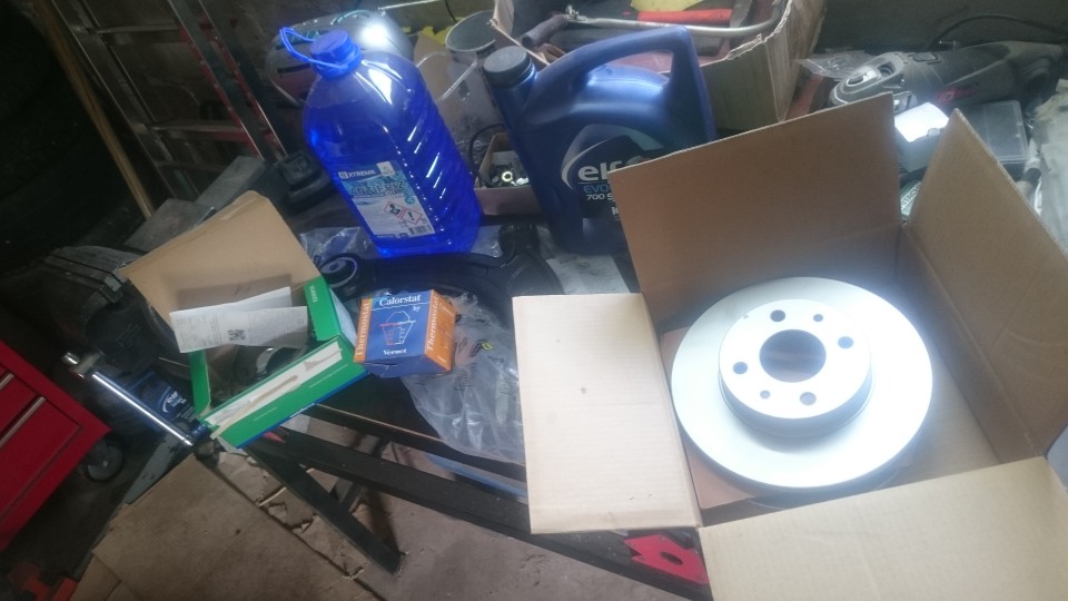

Potem je na vrsto prišel servis motorja, zavor....pač ves potrošni material.
Za lažji dostop pod avto se je naredil zasilni kanal. (bo prišel tudi pravi enkrat, kdaj je ta enkrat pa žal še ne vem)
Sledilo je popravilo karterja (oljne posode). Nato pa menjava olja, oljnega filtra, filtra za zrak, vodnega termostata, tesnila na pokrovu motorja
Zamenjat moram še zobati jermen, vodno pumpo in šponar ter oba semeringa, material je že nabavljen, ampak to pride enkrat v bližnji prihodnosti ko bo čas.

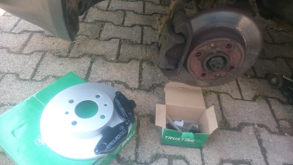

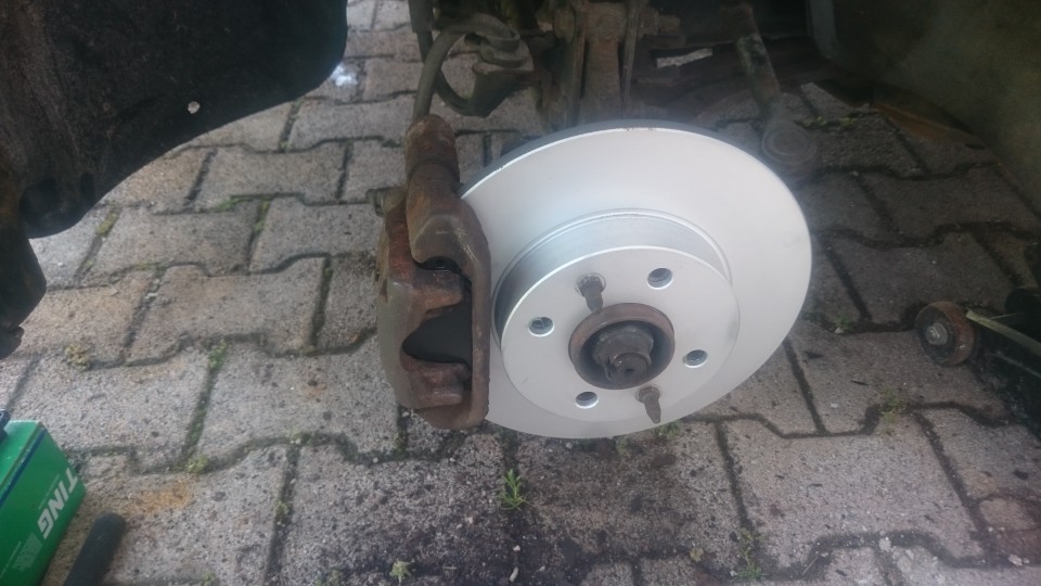

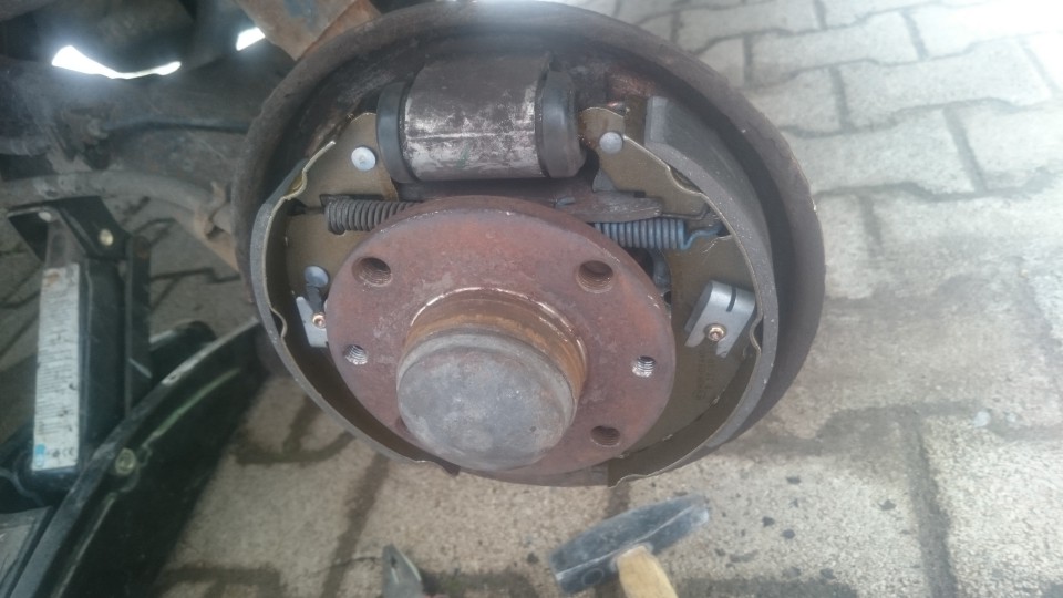

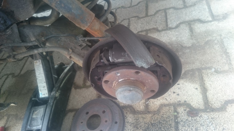

Potem pa je sledila menjava komplet zavor...Zadnje so bile očitno že kar nekaj časa zanič.
Zamenjane nove ferode, bobne pa sem dobil na odpadu v Italiji in so kot novi. Cilindrov nisem menjal ker ne puščajo.

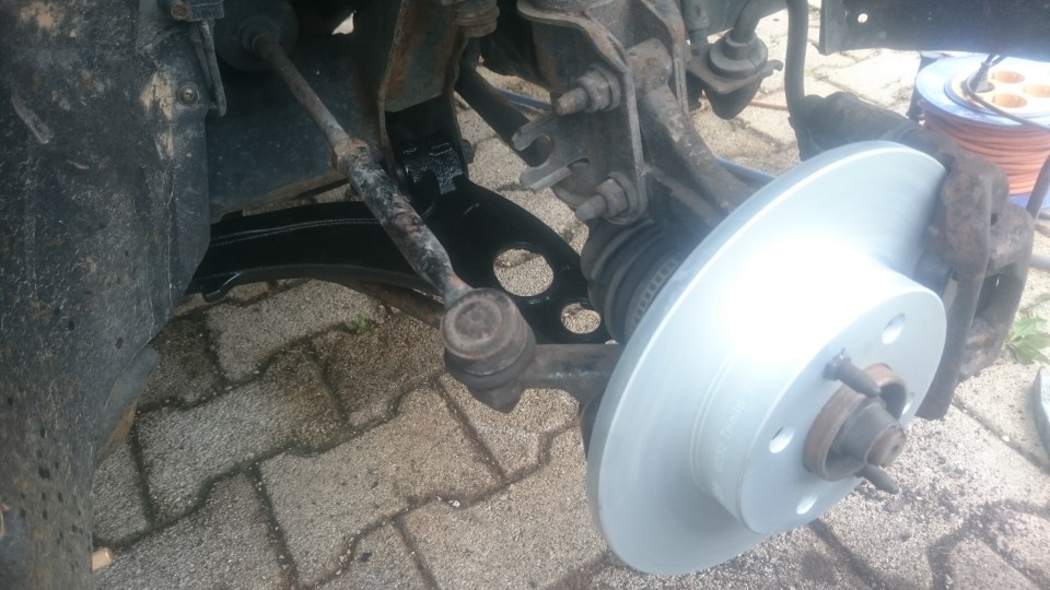

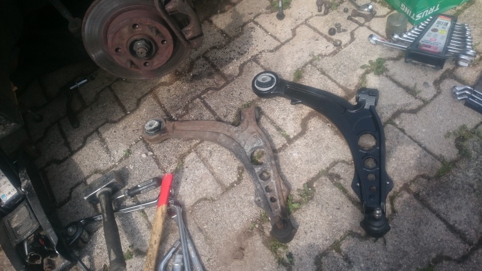

Menjava sprednjih, ki niso bile v kaj boljšem stanju kot zadnje. S tem, da je bilo potrebno podreti in popravit vodila čeljusti ker so ribala.
Pa še menjava roke na desni strani zaradi dotrajanega končnika.
In avto se končno pelje brez problema.

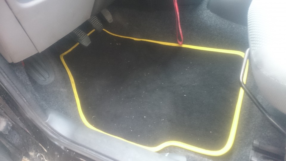

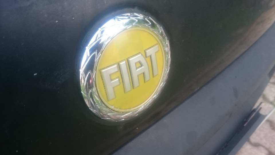

Dobil pa je močerad tudi nove tepihe in predelan znak :D
