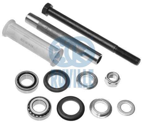

Zadnje desno kolo mi stoji s spodnjim delom malo navzven. Bi bilo očitno potrebno menjati roko, da se stvar uredi...

Ne rabiš menjat roke ampak nabaviš garnituro za popravilo
In ja tudi luft ima samo moraš kolo kar dobro poguncat ko je v luftu,če ga pa še ne boš čutil pa losaj amortizer in snemi feder potem pa se čudi...Narobe niti nima biti kaj,je pa fajn če je zrihtano.Garnitura v eurotonu košta 44€

Dobra informacija to z garnituro - hvala!
A je veliko dela s popravilom?
Vargalant računa 110 EUR za obnovljeno roko + montažo. Pravi pa, da če je vijak zarjavel, ga je treba odžagat in potem pride dodatnih 15 EUR.
A ta vijak iz garniture za popravilo je ta, ki naj bi se prežagal, če je rjav?

Zadnje roke sneti je zajebano da je kaj. Na mojem Bravotu smo pred kratkim menjali obe, je bilo za znoret.
Če je kolo samo malenkost navzven, ni panike. jaz na tvojem mestu ne bi popravljal, še posebej ker imaš namen avto kmalu prodati. Se pa lahko pelješ brez skrbi in kamorkoli, niti pod razno se ti ne more nič zgodit Tale zadeva napreduje počasi in tudi narejeno je tako, da ne more nič počit ali se odlomit ali kaj podobnega.
Glede na tvoja vprašanja bi rekel, da tega opravila ne boš zmogel sam, vijak bo pa treba prežagat, ti garantiram.

Ker točno vem, če peljem k Vargalantu, bodo povedali, da so morali žagat vijak (čeprav so mi po tel. rekli, da se v 90% da odšraufat). Pa potem bo čudežno roka fuč tudi na drugi strani, itd... Klasika. Pa smo nekje na 250 EUR...
Bom poročal kako je šlo!
Še enkrat bom vprašal konkretno:
- Vijak, ki ga je treba po vsej verjetnosti odžagat: A to je ta, ki ga dobim v garnituri za popravilo (na zgornji sliki) ali ne?
- Je še kaj drugih problemov z demontažo kot ta konkretni vijak (ponavadi je klasika, da se pač kaj ne da odšraufat, da rabiš kakšen posebni ključ, kakšno dolgo in močno ročico...)
Hvala za info!
lp,S

To je tisti dolgi vijak ampak ti si jih narobe razumel, v 90% se ga ne da odviti. Če vsaj približno veš kaj delaš potem roke ne moreš uničit ampak verjemi, j... se boš da ti bo žal. Vem da marsikomu 50 evrov pomeni ogromno ampak če jih lahko pogrešaš, jih daj Vargalantu za delo, ti pa pojdi na kakšno hladno pivo, ti ne bo žal. Če se boš pa vseeno sam lotil, pa srečno.

Na roke tole šravfat je j....Ni problem vijaka odšravfat oz. matice problem ga je dobit ven,ker se "zašvasa" na pušo (rja) potem je pa veselica.Jaz sem se enkrat ze enim yebal z 3/4 pištolo in kladivom ter odvijač sprayem,druga 2 primera pa sta šla narazen brez težav.

Mislim da če na avtu to v preteklosti še ni bilo menjano (se pravi 15-20 let), potem ni boga da to dobi narazen, Mogoče edino v primeru, da ni bil vožen po soljenih cestah.
Moj Bravo je bil letos star 14 let in je bilo treba oba vijaka prežagat, porabilo se je več kot 10 žagic. Na srečo so šle roke v smeti, tako da vsaj drugega dela ni bilo.
